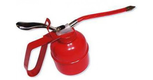

Aγοράστε 75-90 πλήρως συνθετική βαλβολίνη,γεμίστε τα κλασικά παλιά λαδωτήρια και λαδώνετε την έσω μεριά της.
