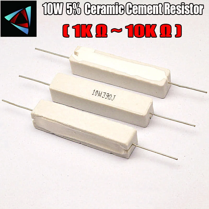

Τι watt? Αντίσταση δεν είναι;

Αντιστάσεις 1ΚΩ έχει απο 0,01watt έως κάποιες δεκάδες watt
1ΚΩ μπορεί να είναι έτσι
μπορεί και έτσι
Απο το σχεδιάγραμμα συμπεραίνω πως πρόκειται για αντίσταση 1ΚΩ αρκετών watt (κεραμικό τουβλάκι).
Αλλά πόσων watt;
Αλλά πόσων watt;
Άαααααα αυτό εννοούσες

Η μικρή στρογγυλουλα αντίσταση είναι όχι το τουβλο, βάλτε και 1Ω, 3Ω αν δε βρείτε 1κΩ, 3κΩ.
Οπότε βασικά βραχυκυκλώνουμε το σήμα του λ-sensor με τη γείωση μέσω δύο αντιστάσεων χαμηλών watt (των κλασσικών για ηλεκτρονικό κύκλωμα).
Απλό αν ο sensor διαθέτει δύο καλώδια (αν έχει και τρίτο ή τέταρτο - όπως αυτοί που κάνουν προθέρμανση πρέπει να βρούμε το καλώδιο σήματος μετρώντας αντιστάσεις).
