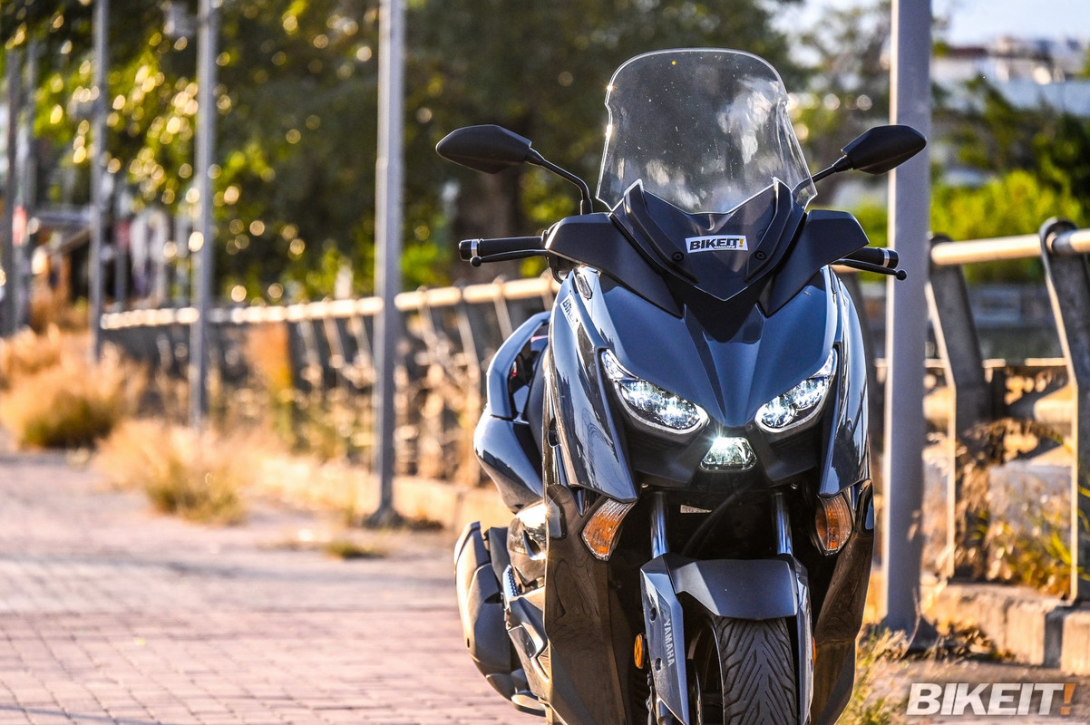

Αυτου του ειδους τα mega-scooter , γενικως μιλαω, σαν σχεδιαση δειχνουν ασυμμετρα ογκωδη μπροστα σαν ..... ντουλαπιτσες μονοφυλλες μπαλκονιου...! facepalm 2
Το χειροτερο δε οτι λογω και του μεγαλου μεταξονιου τους η ασυμμετρια συνεχιζεται ολικως κοιτωντας απο πλαγια.
Μοιαζουν με σκουτερ που ετυχε δυστυχως να περασουν απο την Ελευσινα και τα ....... παρα-τεντωσε ...... ο Προκρουστης.abcdefghgk
Ξεφευγουν της εννοιας σκουτερ .... πρωτιστως σε πρακτικοτητα αστικης μετακινησης και φθηνης χρησης σχετικα .....! :cool:

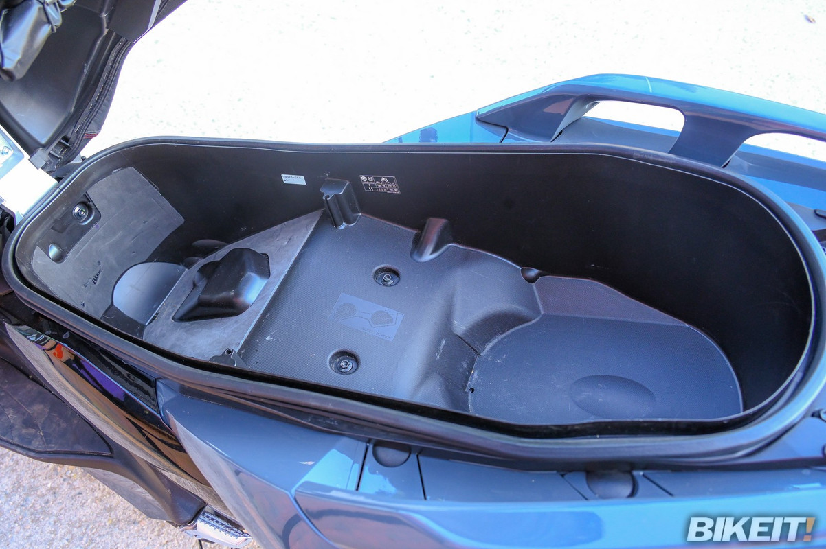

190 κιλα? (172 kg Sh)
και 14'' τροχο πισω ? ( 16" Sh)
και 23 αλογα? (29 hp Sh)
και 4600 τοσο ευρω? ( 6000 euro Sh)
Βεβαια αμα θες με 5000 ευρω εχει με 27 αλογα και 16" τροχο αλλα χωρος αποθηκευτικος μονο ενα κρανος ισως ...!
Πολλες κρεμμυδοσουπες τρωνε στην Κορεα ..... εξ ιδιοις ομμασι, το λεω .....!ooops
