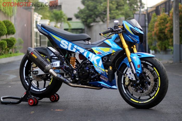

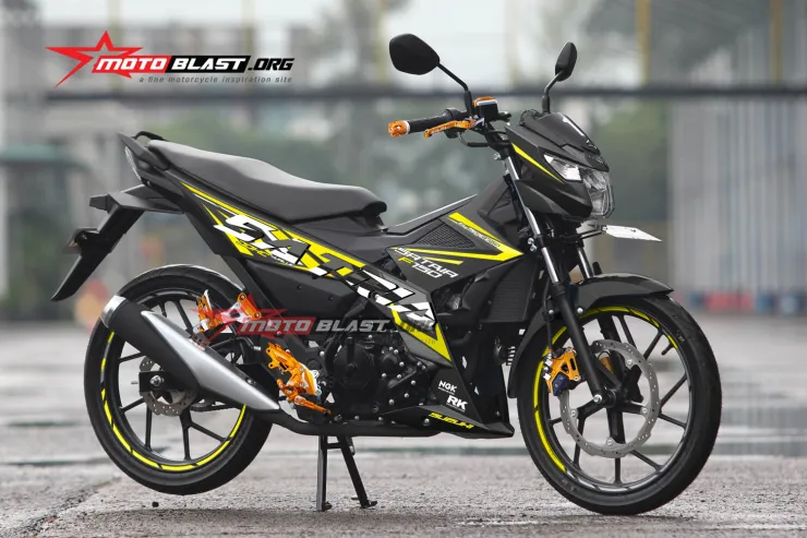

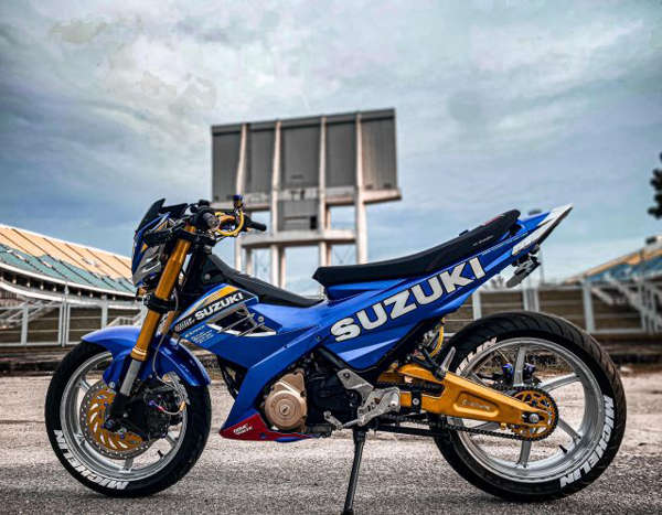

Στην Ασία πάρα πολλά παπάκια υπάρχουνε που είναι πολύ πιο εξελιγμένα σε σχέση με αυτά που έχουμε εδω, αλλά τώρα ειδικά που πάμε προς το Euro 5, ούτε για πλάκα δεν θα τα φέρουνε εδω πέρα...
@apache Και το 185 είναι πάρα πολύ καλό, αλλά κοντά στα 3000€ που ζητάει η SYM μπορείς να βρεις μηχανή. Αλλιώς σαν μηχανάκι το έχω δει και στην έκθεση απο κοντά, είναι μαμάτο. Χοντρά λάστιχα, 18 ίπποι, 6 ταχύτητες, δεν έχει να ζηλέψει τίποτα απο τα μικρά μοτοσυκλετάκια 125-150cc.
